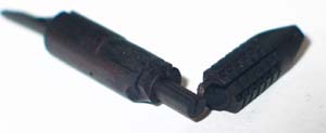

<p>派克幸运曲线(Lucky Curve)<br/>                        1984~1935                                             </p><p>        1894年12月4日,派克在美国注册一款改良防止漏墨的钢笔笔舌设计样式,称为幸运曲线(Lucky Curve)。其实在当时所有品牌的钢笔都有漏墨的问题;在钢笔不书写合上笔盖,直立夹在衣服口袋时,墨水会因墨水通道中空气受热膨胀而将笔尖通道的墨推到外头来,当再度打开钢笔盖使用时,墨水出水过多一书写就成一大滴在纸上。而派克Lucky Curve的设计就是为了改善这个毛病。Lucky Curve笔舌尾端呈延伸的弯管,弯管的尾部会弯向墨囊壁后紧贴在壁上;当合上盖将钢笔夹于口袋或是直立放置时,笔舌中的墨水以毛细现象沿弯管回流到墨囊中,使漏墨问题得到改善。<br/><br/>     在当时这个小小的一弯得确是一个令人兴奋的改良,但笔舌的形状对出墨的缓冲效果仍未能今人满意。派克在1921年又再度推出一款运曲线改良款,此款笔舌在前端的笔舌形状做了一点变化,将笔舌前端改成耶诞树形(笔舌两侧呈锯齿形),并将原本弯曲的胶管改成胶条,其上刻有一道排墨沟。这些改变更加提升笔舌排墨的性能。</p><p>  1921年派克平顶多褔上巿后,便是全面使用幸运曲线笔舌。直到1935年幸运曲线才停产。<br/><br/></p><p>其他类似幸运曲线的设计</p><p>    在派克幸运曲线发明后的40年(1934年)永峰(Wahl Eversharp)也有一款类似西华中心笔舌的设计。一样是在笔舌的中心挖个洞,不过永峰在这洞中放入的是条胶管,胶管尾部向墨囊壁弯曲并和其接触。其目地跟派克的幸运曲线一样,都是把多余的墨水引流回墨囊中。此种款只用在二线的低价笔中。<br/><br/>    1930年代的末期,永峰再次改良上述的笔舌,并命名为”神奇笔舌”(Magic Feed)。此款笔舌和前一款差不多,只是原本的胶管末端改成开放式的U型胶条,这可以提升引流的性能。其实永峰的笔舌演进,我只能说跟本和派克的Lucky Curve一样,只是露在笔杆的笔舌造型不同而已。永峰此种笔舌用在末期的Doric笔款和早期少数的Skyline笔款。<br/><br/>神奇笔舌<br/><br/>后来Skyline也不用神奇笔舌了,直接用和派克真空上水一样能多次上水的长胶管</p><p>西华的真空上水也出现了类似原理的笔舌设计。西华真空上水的圆柱形笔舌末端,在圆心处挖了一个洞,装上一个细胶条,这胶条上并刻有一深沟做为墨水通道,其实这胶条的即是笔舌的延长称为”中心笔舌”(center feed)。中心笔舌的末端斜一边接触于握位的管壁上,最重要的目的并不是墨水回流的功能,而是能将下降的活塞推到一侧而使墨水能顺利的流入或流出;当然连带的也有引流墨水回墨囊的功用。<br/><br/><br/>早期真空的中心笔舌跟本没有弯曲,而是削成偏一边而已,<br/>右图可见中心笔舌其实是很深入笔舌,几乎可以说是直接输送墨水到笔尖</p><p><br/>后来才改用弯曲中心笔舌的方式</p><p>结语:</p><p>  派克为什么发明幸运曲线的动机很明显,因为防漏墨。不幸的是,使用了幸运曲线后的多褔,直至今日仍有许多老多褔有同样的问题。我想可能原因有二:一是在修理钢的过程中,切掉幸运曲线的弯道后没有再粘回,以致有漏墨的机会;二是,早期的钢笔手工制造的份量很重,并不是所有相同的零件长的都一模一样,即使是同款笔零件互相的替换时也要注意密合性的问题。例如,换了笔舌,一定连带握位要配成对一起换,不能只换笔舌不换握位,不然很可能因握位和笔舌的密合度不好而漏墨。</p><p><br/>参考资料:<br/><a href="http://www.richardspens.com/?page=ref_info/luckycurve.htm" target="_blank">http://www.richardspens.com/?page=ref_info/luckycurve.htm<;/a><br/>Book: Glen B., Collectible Fountain Pens, 1991</p><p><br/>转载于BioLab123 钢笔实验室<br/>原文连接<a href="http://pens.biolab123.com/design/luckyC/index.htm" target="_blank">http://pens.biolab123.com/design/luckyC/index.htm<;/a><br/>小佩 编写 <a href="mailto:hsiehpc43@yahoo.com" target="_blank">hsiehpc43@yahoo.com</a><br/></p><br/>
